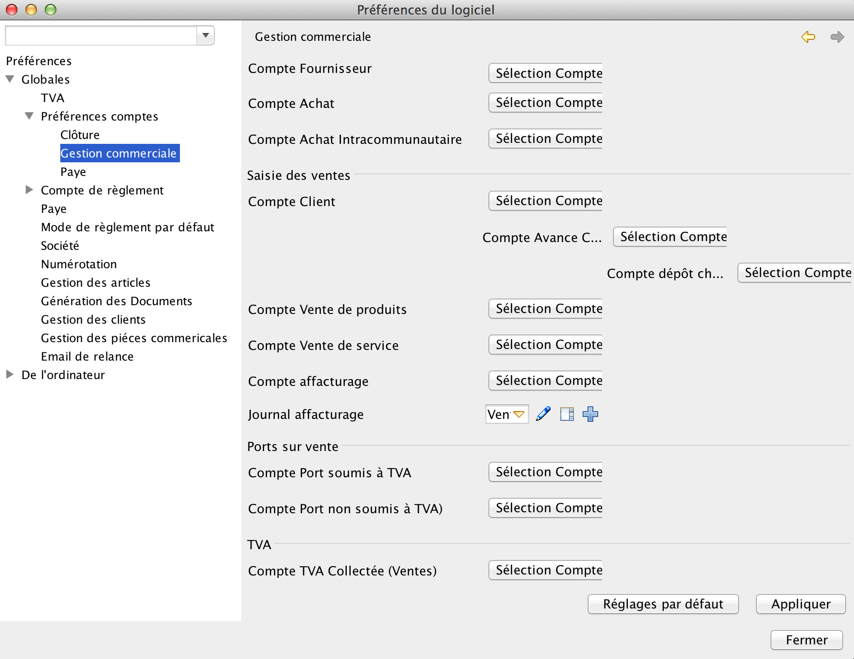

J'avais commencé à essayer Openconcerto en fin 2016, et là je m'y suis remis plus sérieusement. Il y a plein de points positifs, bravo aux développeurs. Mais avant de basculer la compta j'ai quelques questions sur des spécificités, ou des fonctionnements que je ne comprends pas.
Je suis sous Mac OS10.9.5, Openconcerto 1.5b4 et la bdd est sur un serveur distant sous Ubuntu.
D'abord ce qui pourrait être un bug. A la fenêtre de paramétrage des comptes de gestion, il me semble qu'il manque quelque chose. Gf. capture d'écran...
Capture d’écran 2017-06-29 à 20.23.27.png (237.71 Kio) Vu 7002 fois
Je ne vois pas l'affichage des comptes choisis. Et je ne vois pas où choisir mon compte de TVA sur achats.
