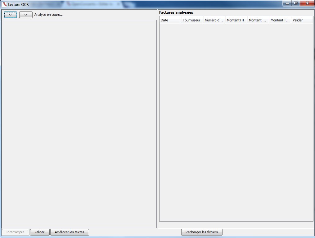

1- J'ai déposé 1 facture OVH en PNG dans /scan/PNG/
2- J'ai pointer le dossier de travail /scan/ (et non pas /scan/PNG/, car sinon il recrée à nouveau l'arborescence en boucle)
3- J'ai cocher option 'Dossier images'
4 - Cela fait 10mn que l'analyse est en cours...

studio nigao a écrit :
1- J'ai déposé 1 facture OVH en PNG dans /../scan/PNG
2- J'ai pointer le dossier de travail /../scan (et non pas png, car sinon il recrée à nouveau l'arborescence en boucle)
Même chose chez moi

Il y a des petites choses à installer en plus du module :
- tesseract pour que l'OCR fonctionne
- icopy sous Windows pour faire de l'OCR depuis un scanner
- convert (ImageMagick) pour faire de l'OCR depuis PDF
tesseract et convert doivent être dans "votre PATH", cad fonctionner en ligne de commande.
Vous pouvez regarder les logs pour vous y voir plus clair en cas d'erreur.
