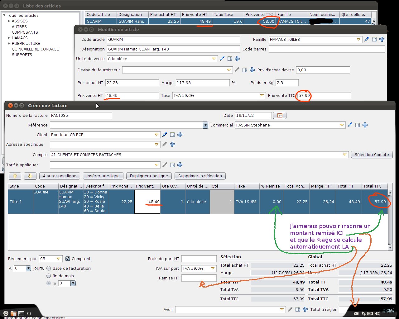

lun. nov. 19, 2012 9:42 am
Bonjour et merci pour la réponse,
Pour visualiser l'idée :
En rouge : les différents affichage du montant TTC - qui devrait être résolu lorsqu'on aura + de décimales
Les autres couleurs : souhait pour une gestion des rabais/remise en absolu TTC plutôt qu'en %age HT - qui correspond mieux à un commerce de détail. On fait la distinction entre un rabais par ligne et/ou sur le total de la vente.
Le même souhait s'applique à l'interface caisse.
Qu'en pensez-vous?
