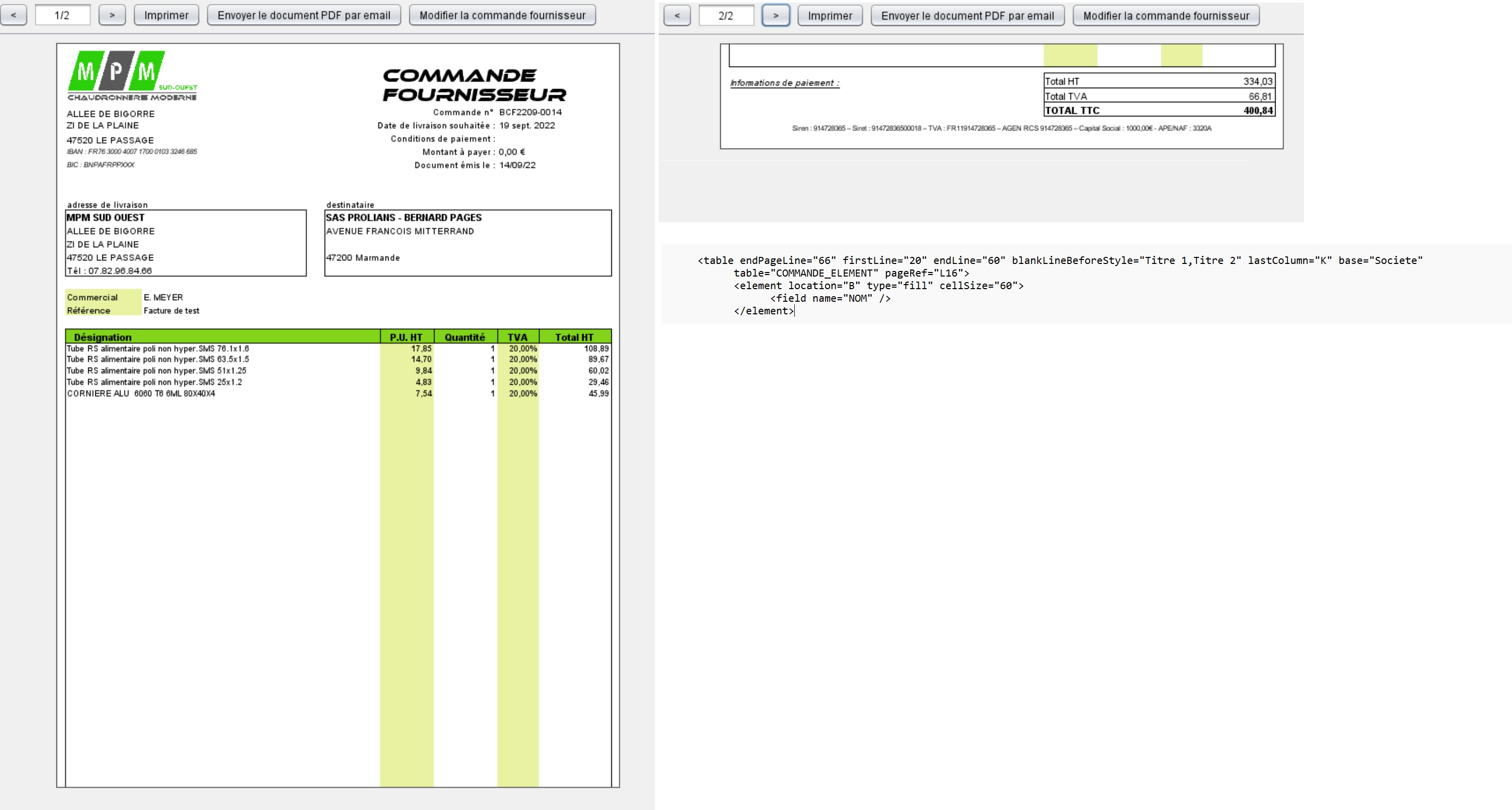

j'ai une question un peu bête...
j'ai modifié le modèle des commandes fournisseurs pour qu'ils correspondent au modèle des factures clients que j'ai également modifié.
Cependant, mes factures clients sont parfaite, mais les commandes fournisseurs se génèrent en 2 page.
Le saut de page se réalise toujours au même endroit même si je change le nombre de ligne c'est à dire "avant dernière ligne du tableau COMMANDE_ELEMENT"
J'ai beau regardé le code, c'est le même que les factures. Il doit y avoir un truc quelque part que je ne pense pas.
Ci-joint les captures d'écrans.
merci pour vos retours
commnade fournisseur.jpg (374.26 Kio) Vu 11342 fois
Commande.ods
(249.98 Kio) Téléchargé 834 fois
mer. sept. 14, 2022 9:39 am
Les réglages de la visionneuse sont à faire dans le fichier odsp.
Vérifiez également les zones d'impressions.
jeu. sept. 15, 2022 8:55 am
Contenu par défaut du fichier Commande.odsp :
<odsp>
<spliteveryrow>
	<sheet  number="0">58</sheet>
</spliteveryrow>
<offset x="40" y ="20"/>
<resize percent="85"/>
</odsp>
Dans ce fichier, il y a le réglage "spliteveryrow" qui est réglé par défaut à la ligne 58. Dans ton document ODS, apparemment, la fin de ton document est à la ligne 66.
Faut donc soit augmenter la valeur de 58, soit modifier ton fichier ODS pour qu'il soit moins haut.
Et pour info, j'ai cru comprendre que les offset étaient des marges en mm qui se rajoutent au moment de l'impression. Le paramètre "resize percent" permet d'ajuster la taille du document au moment de l'impression. Mais malgré une demande, je n'ai jamais su à quoi correspondait la référence à 100%.
Il est donc assez difficile de se faire une idée de comment va être imprimé un document, car LibreOffice a déjà ses propres options de marges et d'ajustement de zoom à la page, et OpenConcerto en a également aussi, sans que l'on sache vraiment les interactions entre les deux. Il faut tâtonner un peu à l'aveugle.
Pour ma part, dans Openconcerto, pour les modèles que j'ai du retoucher, j'ai finalement trouvé que mettre les offset à 0 et le "resize percent" à 100% était les réglages qui m'apportaient le moins de surprise, sans toutefois que cela corresponde à l'aperçu avant impression sous LibreOffice.
