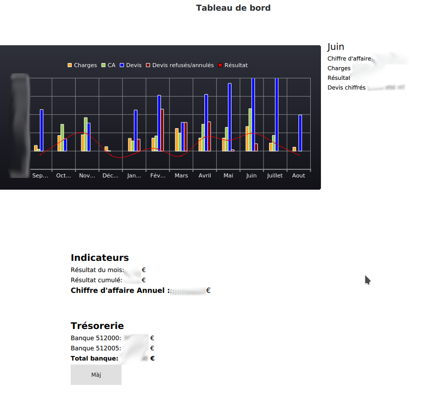

pour information j'ai déjà créé un tableau de bord de compta qui regroupe quelques valeurs significative :
tableau de bord.png (84.28 Kio) Vu 4304 fois
Pourriez vous me donner des informations s'il vous plait. J'aimerais pouvoir créer plus d'interaction entre les deux logiciels
