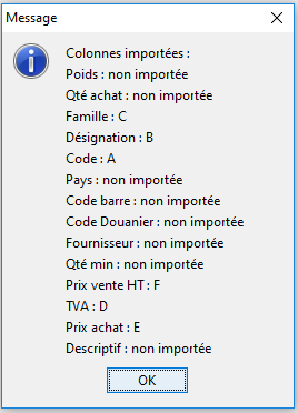

En suivant les conseils présents dans ce post : viewtopic.php?f=2&t=2109 j'ai pu finalement obtenir ce message :
Import OK.PNG (11.26 Kio) Vu 15942 fois
Dès lors que je clique sur OK, je me retrouve avec ce message d'erreur :cry: :
Erreur lors de l'importation
org.openconcerto.utils.ExceptionHandler: Erreur lors de l'importation

Les seules lignes à peu près logiques sont celles relatives à la sécurité :
Je viens de mettre à jour OpenConcerto en version 1.5.3.
Auriez-vous une solution à me proposer ?

ven. juin 15, 2018 3:56 am
Je ne sais pas si tu es dans ce cas là, mais as tu mis à jour le module d'import après avoir mis à jour OpenConcerto en version 1.5.3 ? C'est une procédure obligatoire. Il faut pour cela retélécharger le module et le réinstaller.

ven. juin 15, 2018 8:05 am
Pour que l'importation fonctionne, vous devez renseigner tous les champs (fournisseur, etc...).

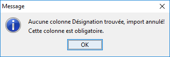

J'ai donc testé cette nouvelle version et malheureusement, il y a un petit bug ;)
Voici le message que je reçois alors que j'ai bien une colonne "Désignation" dans mon fichier d'import :

jeu. juin 21, 2018 3:14 pm
En prenant la première ligne pour matcher sur le nom des colonnes, c'est beaucoup mieux ;)
C'est corrigé, vous pouvez retélécharger le module.

jeu. juin 21, 2018 8:17 pm
En effet, ça fonctionne mieux comme ça :D
J'ai pu importer mes articles avec le bon taux de TVA.
Merci beaucoup !
