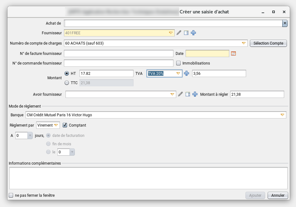

Nous aimerions changer une fonctionnalité à OC et aimerions avoir un devis pour cela.

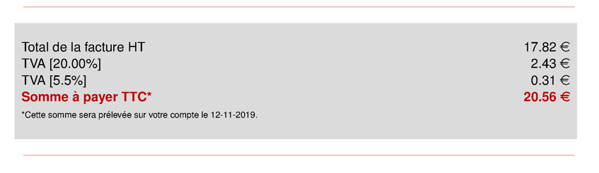

Cela concerne l'enregistrement de saisie d'achat. Nous sommes de plus en plus confrontés à des factures contenant un mixte de taux de TVA (exemple Free ci joint).
Capture d’écran de 2020-01-21 12-06-31.png (36.07 Kio) Vu 3353091 fois
Ce genre de facture n'est pas saisissable en l'état dans la fenêtre "Créer une saise d'achat", qui ne gère qu'un seul taux de tva.
Capture d’écran de 2020-01-21 12-14-13.png (60.66 Kio) Vu 3353091 fois
Nous aimerions donc une option désactivant le couplage entre le montant HT et TTC dans cette fenêtre.
Ceci ne devrait avoir aucune conséquence pour les déclarations de TVA car les impôts ne demande pas la décomposition selon les taux de TVA pour la TVA déductible. Ils veulent juste un montant global pour la déclaration.
Dans l'attente de votre retour, merci
